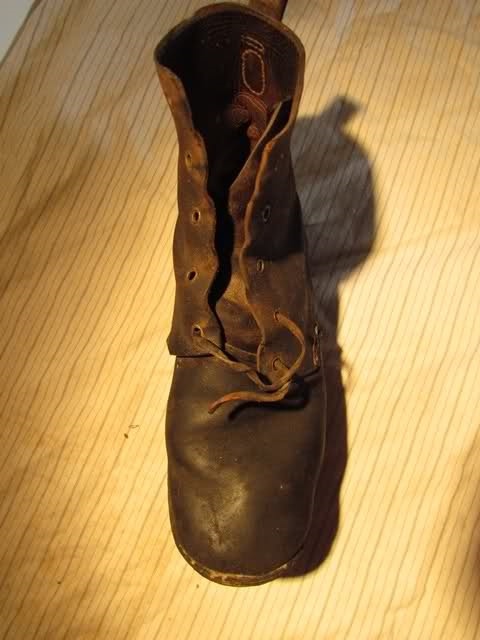

un brodequin modèle 1881 (distribué aux territoriaux à la mobilisation et à la troupe vers la fin 14 début 15) (collec. Simon)

Brodequin m1893 (collec. Souvigny)  Il semble bien qu'il s'agisse d'un modèle 1893 réglementaire à 6 oeillets, avec un quartier très haut. Cependant il ne présente comme marquages apparents que la taille 26-3 et les clous du talon sont des modèles "caboches" disposés selon le dessin du 6 août 1915 (MM n°30). Pas de rivets de renfort, pas de soufflets rajoutés, il est dans sa configuration d'origine..." />" />" />" />
