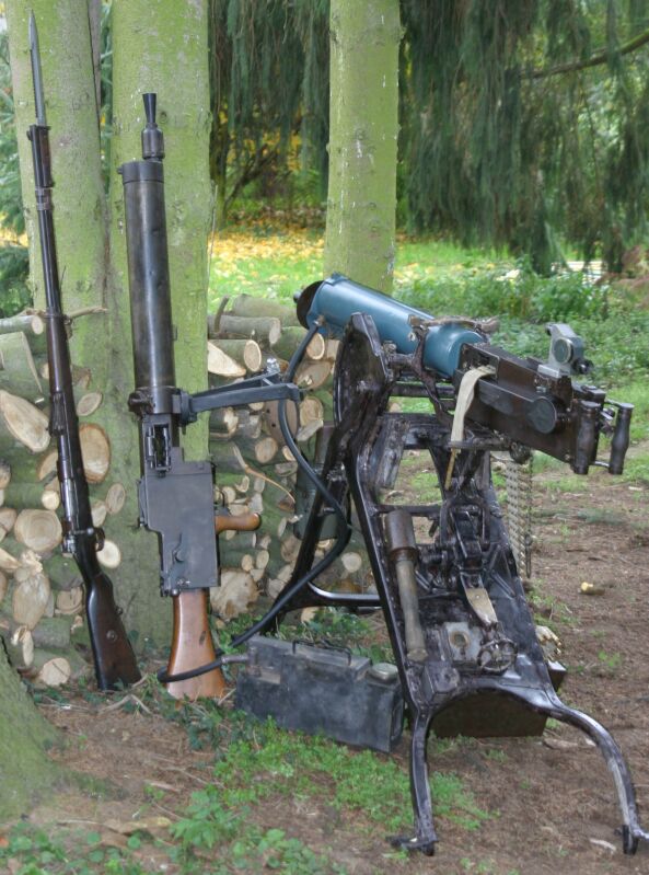

La MG 08/15
à gauche une MG08/15 (bipied), à droite une MG08 (affût) (collec. Chris Boonzaier)
