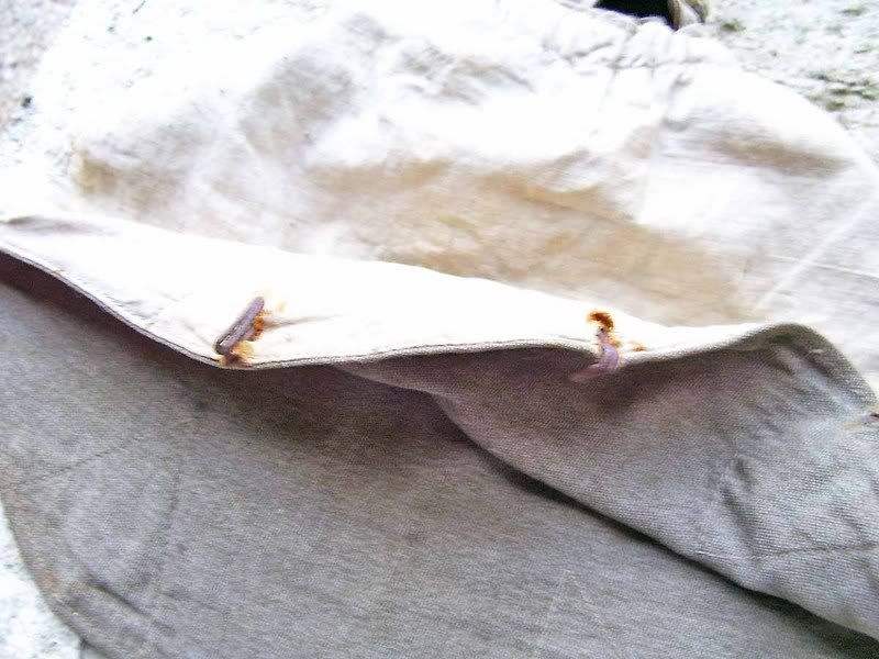

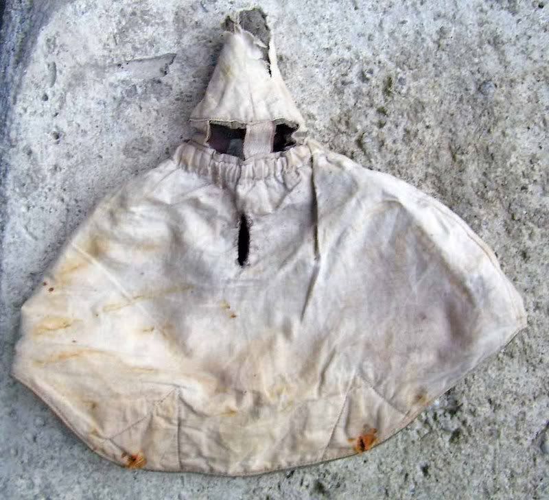

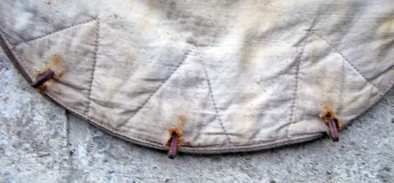

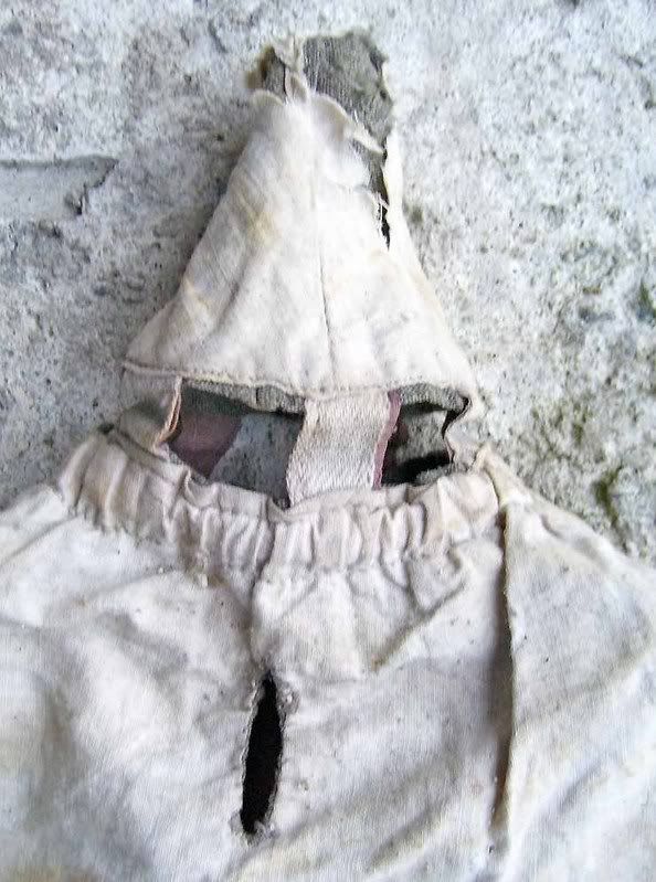

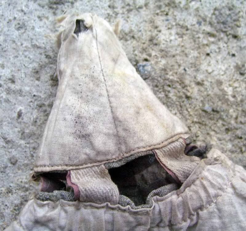

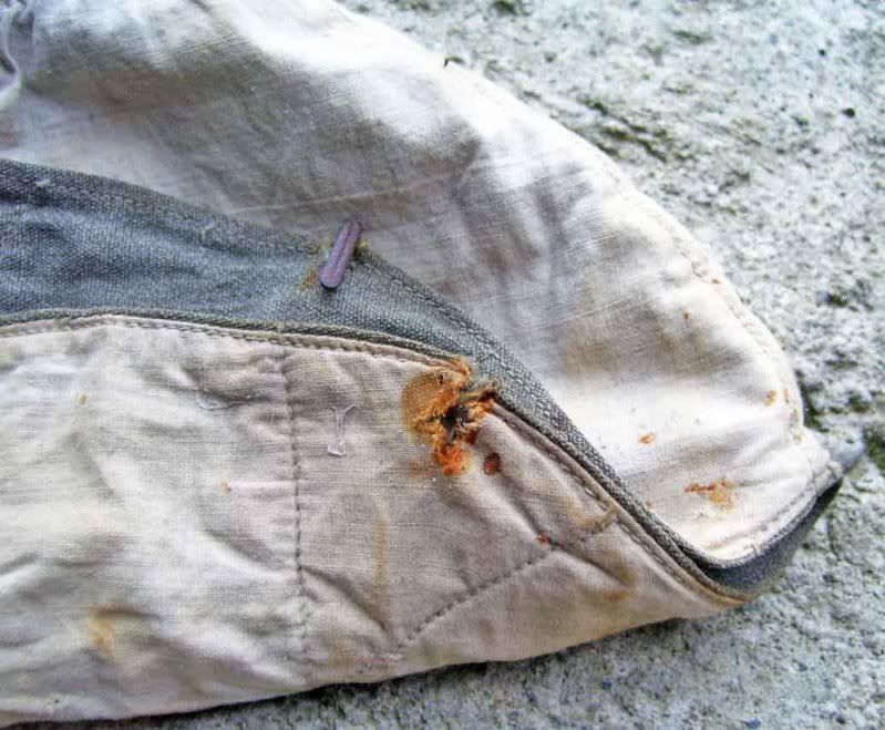

Voici un modèle réversible blanc, après avoir mis le côté désiré, on fait tourner les crochets, mais le système est fragile (languette de coton) (collec. ernestlebourru)
il ne possède aucun marquage,et sa pointe n'est pas doublée de cuir,contrairement aux modèles classiques
C'est certainement un camouflage pour l'hiver mais une autre hypothese est possible : housse réversible utilisée par un "arbitre" (housse de camo. blanche) lors de manoeuvres avant guerre...
