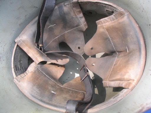

Les coiffes en cuir du stahlhelm m1916
dossier de 3.landwehr
Bonjour, suite aux nombreuses copies qui trainent sur le net ou meme en bourse, je me suis dit qu'il serait pas mal que l'on monte un dossier sur les coiffes cuir du modele 1916 (les coiffes a cerclage d'acier se faisant   rares à l'achat..)
Premierement, se demander pourquoi il y a plus de coiffe à cerclage cuir que metal? Simplement parcequ'elles sont bien plus simple à copier. (Imaginer les machineries et le travail rien que pour refaire un cerclage comme d'origine...balaise! "Quoique des copies americaines arrivent sur le marché..sisi!)
Tout d'abord, inspecter bien le bandeau de coiffe avant un achat, celui ci doit avoir une epaisseur de 4 à 5 mm MAXIMUM! Au dela, se mefier.
Il existe deux types de coiffes à cerclage cuir (a ma connaissance, vous pouvez me corriger Surprised)
1 er type: 3 coutures /2e type : 1 couture.
1er type: Le cerclage double : Deux bandes de cuir de 2mm d'epaisseur chacunes, jointes et cousues sur 3 niveaux (2 bordures et une couture au 3/4 centre.) Les coutures sont en fils de lin (j'ais vu des copies avec fils alimentaire type "Rosbeef" ou fil nylon tressé... Exclamation Shocked
Voici des photos qui montrent une coiffe d'origine Allemande (pas tcheque ou bulgare ou Autrichienne..)
Vous pouvez y voir les differentes coutures ainsi que celle passant autour des passants à oiellets. Les trous de fixations pour les rivets ne sont pas "Super ronds" mais plus ovales dans le sens horizontale,notamment pour les 2 rivets de coté, celui à l'arriere etant plus petit (le montage finale necessitant un peu de jeu en fonction de la coiffe et du casque pour les rivets avants.)
Remarquez les coutures du coté interne, elles ne sont pas croisée, mais le sont du coté EXTERNE. (Ce sur les coiffes du 1er type)
(Oops! Excusez la petite faute d'orthographe (Coutures CroiséeS!) Embarassed
(Precision: Cette coiffe est incomplete, mais c'est une coiffe de fouile(trouvée dans une creutte) qui me permet parfaitement d'illustrer le sujet sur le bandeau de cuir et ses coutures.)
la coiffe 2ième type (1 couture)
Le bandeaux de coiffes des modeles 1916 à 1 coutures sont generalement
constitués d'1 unique bandeau de cuir , d'une epaisseur de 3 a 4 mm, generalement de couleur Brun /fauve à Noir.
Deplus, le coté "Chair" du bandeau est toujours du coté interne, le coté "croutte" ou peau etant du coté externe.
