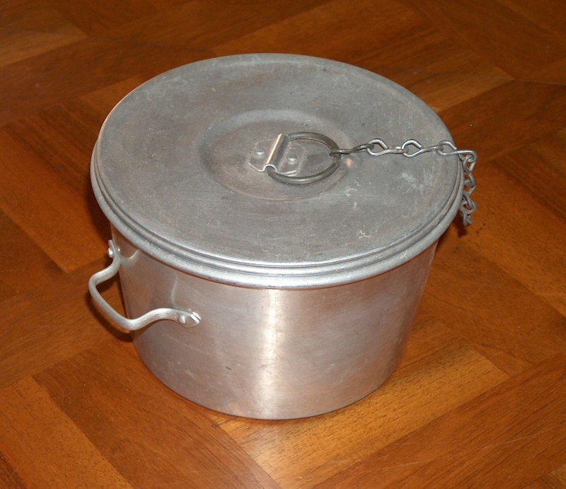

une gamelle en aluminium (collec. bothrops atrox), avec son plat intermédiaire dépourvu de la petite mortaise permettant l'utilisation de la poignée amovible.

En 1914-15 nombre de soldats sont équipés à la hâte de gamelles dites "ersatz" il s'agit de gamelles de modèles qui n'étaient normalement plus en service en 1914 ou des modèles d'essai n'ayant pas été validés. Effectivement dès 1903 le ministère de la guerre se penche sur l’allègement de l'équipement du fantassin et l'effet camouflant des uniformes, ainsi seront confectionnées des gamelles en aluminium aux formes spécifiques (l'alu étant moins lourd que le fer).
En 1904 le 104eme régiment de ligne fait l'essai d'une marmite individuelle en aluminium.
En 1906 les 102eme et 103eme de ligne continuent les essais d'ustenciles en alu.
Les 26eme et 131eme continuent l'expérimentation durant les manoeuvres de 1907, et que les 4eme, 82eme, 113 et 131 en 1908.
En 1911 on abandonne le programme d’allègement...
Néanmoins comme dit précédemment on retrouvent parfois ces gamelles en alu au début du conflit.
gamelle d'essai en aluminium peint en noir (collec. coste)
autre exemplaire (collec. Lestat)
gamelles d'essais trouvées sur positions francaises de 1914-15 (collec. lebel02)
mais le sol de l'artois épargne pas l'alu
seul marquage sur l'une un C sur l'autre un rond avec un C dedans
