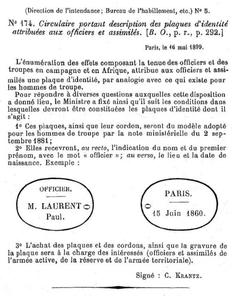

C'est, apparemment, le 16 mai 1899 que les officiers se voient dotés d'une plaque d'identité semblable à celle adoptée pour la troupe en 1881 :
Cette circulaire est rapidement abrogée et remplacée, le 11 juillet 1899 par celle-ci, apparemment plus complète :

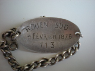

une plaque en laiton d'un engagé volontaire en 1912 à NANCY (collec. alainK)
une paire de plaque trouvée à même le sol dans l'OISE il ya quelques années, elles étaient tenues par des agrafes en acier qui se sont effritées à la découverte. Ce sont les plaques d'un homme du 4° reg de tirailleurs indochinois. marquées: 4 RG TIR IND  matricule du soldat et au verson: entré au service  1 avril 1917, elles sont en maillechort (collec. alainK)
quelques plaques dont deux en laiton (collec. minen)
une plaque du 5e tirailleur indigéne  ( Alger)
une plaque de la classe  1871!!!

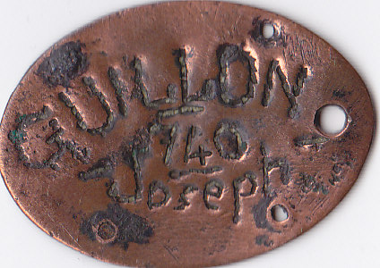

plaque "ersatz" d'un poilu d'Epinal de la classe 1917; elle est de forme plus allongée qu'une plaque réglementaire..
exemplaire avec bracelet
autre exemplaire, personalisé par son propriétaire, qui a enlevé la chainette, et agrandi les trous pour y passer une petite sangle de cuir...
elle comporte la mention "ev" (engagé volontaire)
quelques plaques (collec. alainK)
3 sont réglementaires, une est en argent classe 1918 et l'autre est post ww1, achat perso.

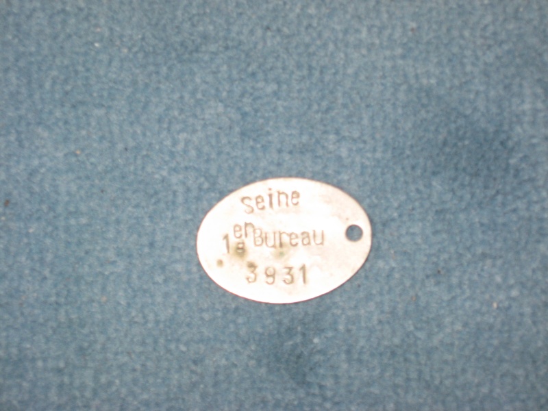

la plaque du soldat BOUTIER Léonard de la classe 1918, 4ème bureau de la Seine n°2358.(collec. AEF)

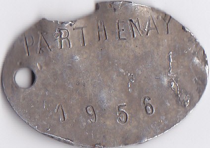

Voici une plaque d'avant 1901 (collec. bourlonwood)
Le préfixe A ne correspond t il pas au port d'incorporation de notre homme? A pour Alger (peut être)
le 1er RIMA était à Cherbourg il prend l'appellation 1er RIC (infanterie colonial) en 1901
En tout cas le nom du proprio est typiquement nordiste ou wallon..
