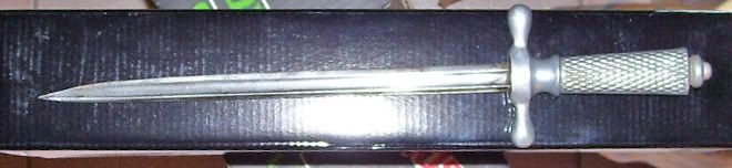

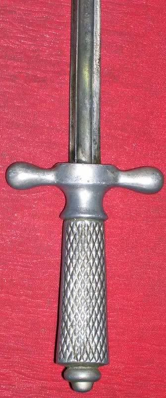

Coutrot n°1,et le n°2 bis,
la différence entre le n°1 et le n°2,étant au niveau de la poignée,en effet sur le n°1,il y a une garde en fer comme sur le n°6,alors que c'est le manche qui fait office de garde sur le n°2. et N°2bis car le numéro 2 normal est fabriqué avec le bout de la baionnette lebel,alors que le 2bis est fabriqué avec le milieu de la baio (celui ci étant beaucoup plus rare que le 2) (collection emeric)

n° 1
n° 1 BIS
n° 2 BIS fait avec la partie moyenne d'une lame de rosalie
n ° 6
n ° 8
VENGEUR
DAGUE SERPENT
Coutrot GP no 6 (collection admin) (il manque la languette de cuir pour accrocher au ceinturon)
