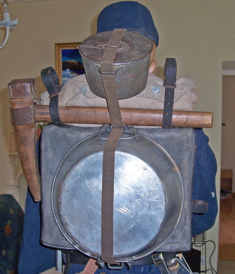

voici un as de carreau monté (collec. geoffrey14-18)
Sur un coté: mat de tente second empire (deja vue sur photo en 1915)avec sardine, de l’autre coté: une pelle pioche Seurre avec étui datée de 1915, au-dessus: gamelle et toile de tente et au dos un plat à quatre avec son couvre plat en toile bleu.
